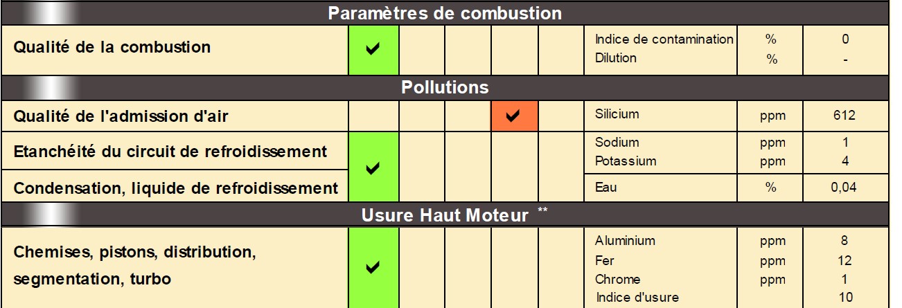

J'ai laissé tomber les filtres KN, suite à des analyses d'huile qui laissaient apparaitre un taux de silicium important
depuis remise d'origine, taux normal, le silicium c'est abrasif, pas de signe apparent à l'utilisation , mais à la longue le moteur en prend un coup...
C'est pour que chacun fasse son propre choix en toute connaissance de cause, libre à chacun d'en installer un ou pas
