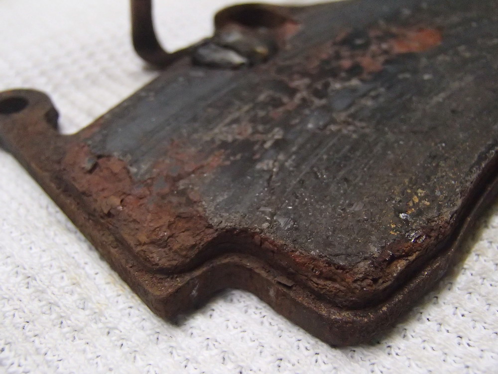

Qq photos :

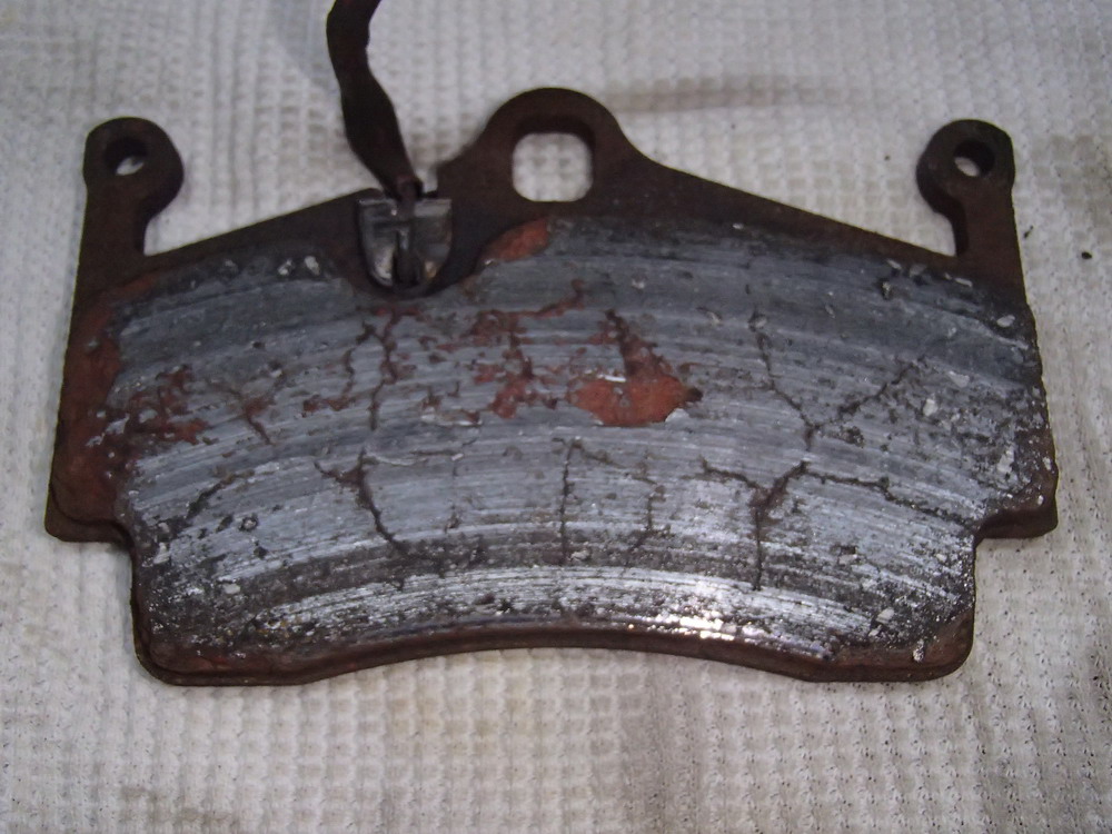

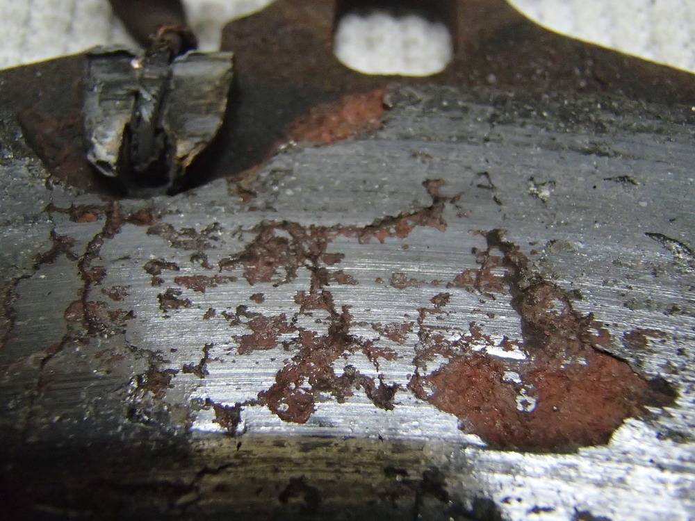

Petite question si on veut conserver les témoins d usure il faut les changer par des neufs ou il est possible de conserver les anciens ?
Si tu arrives à les récupérer sans les abîmer, pourquoi pas... M'enfin à 6-8 euros pièce...

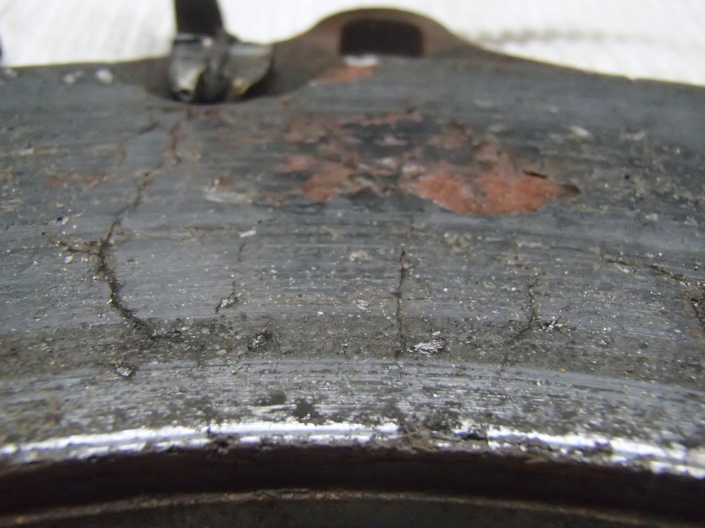

Qq photos :
A peine rodé ces plaquettes ! plus sérieusement, elles ont vraiment pris chere.... ce qui veut peut etre dire que les plaquettes "standard" ne sont peut etre pas faite pour subir les conditions circuit due façon régulière ....

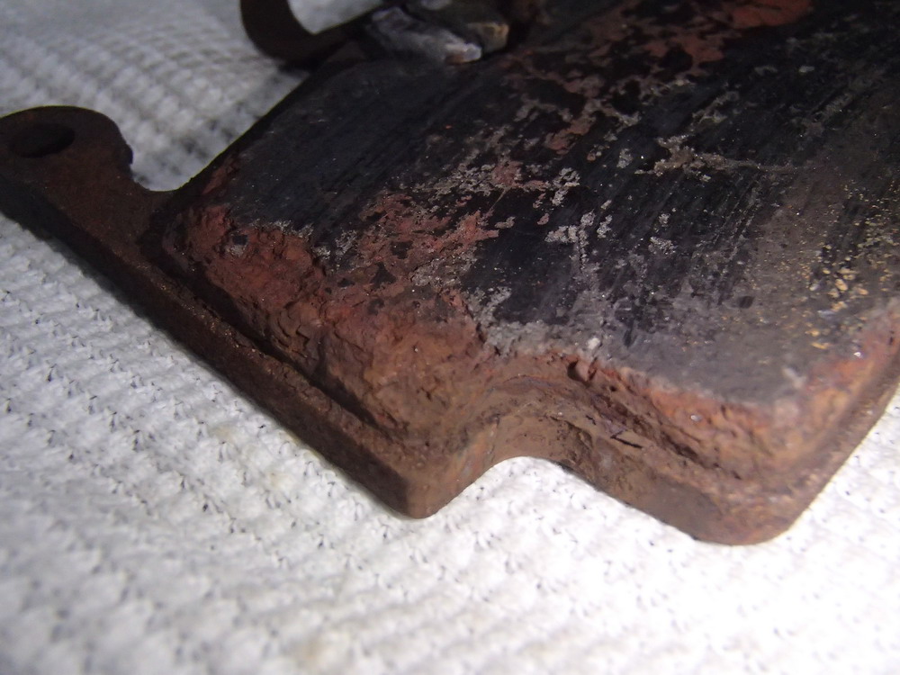

Il faut relativiser, ces plaquettes AR ont 20000 km et une bonne douzaine de journées circuit. ;)

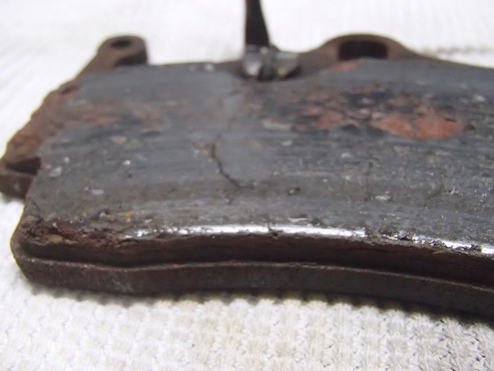

Les plaquettes: tu les achètes chez Porsche ou chez un accessoiriste ?
Merci François...pour ce post très bien détaillé !
Celle en photo (la vieille) vient de chez Porsche.
Les neuves que j'ai mises viennent d'un accessoiriste ;)
