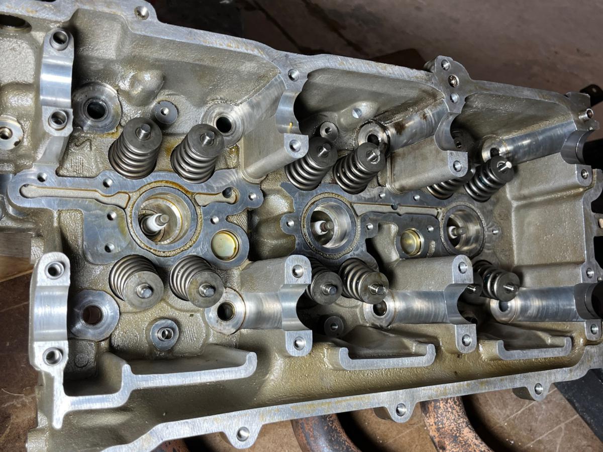

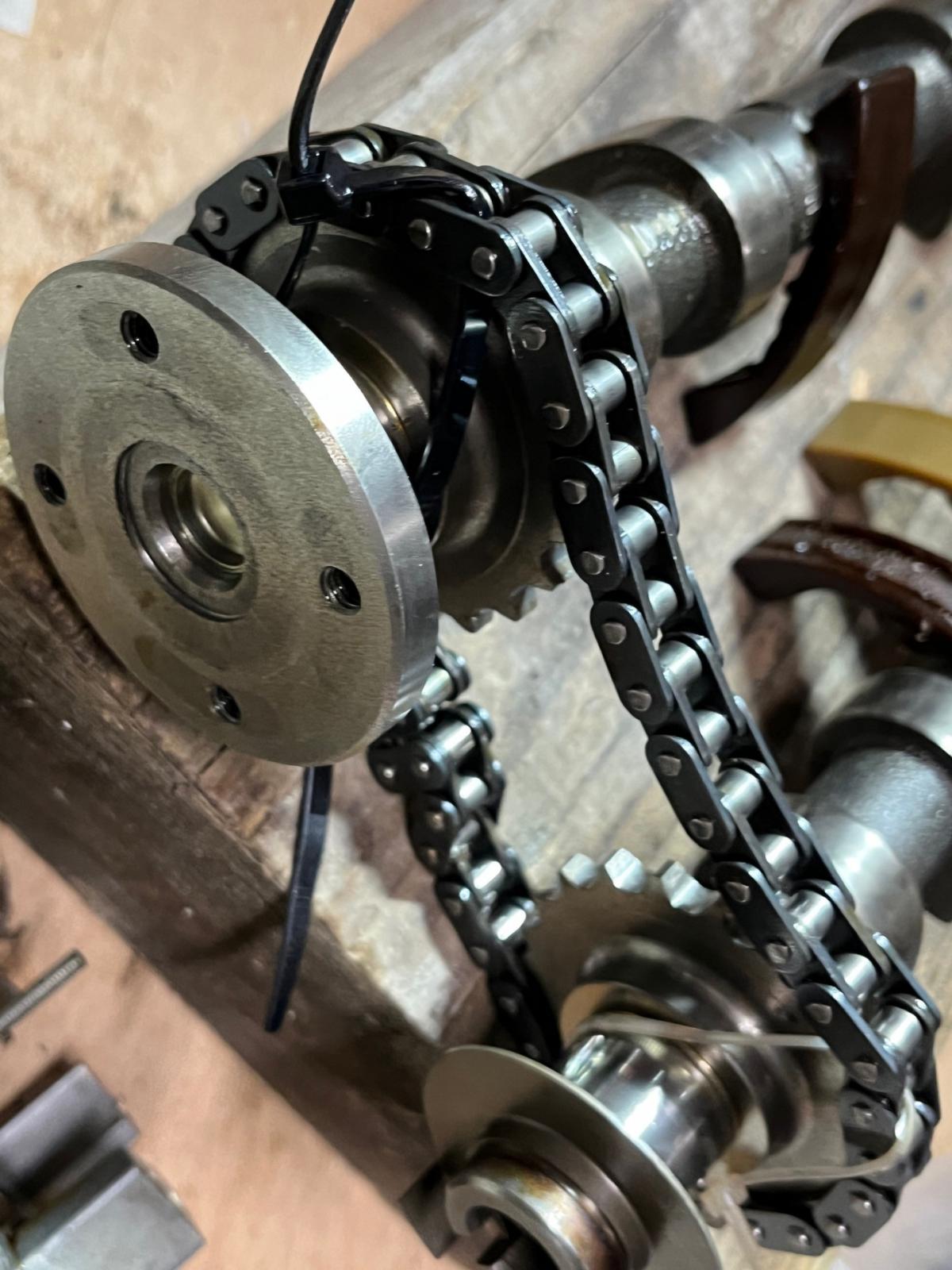

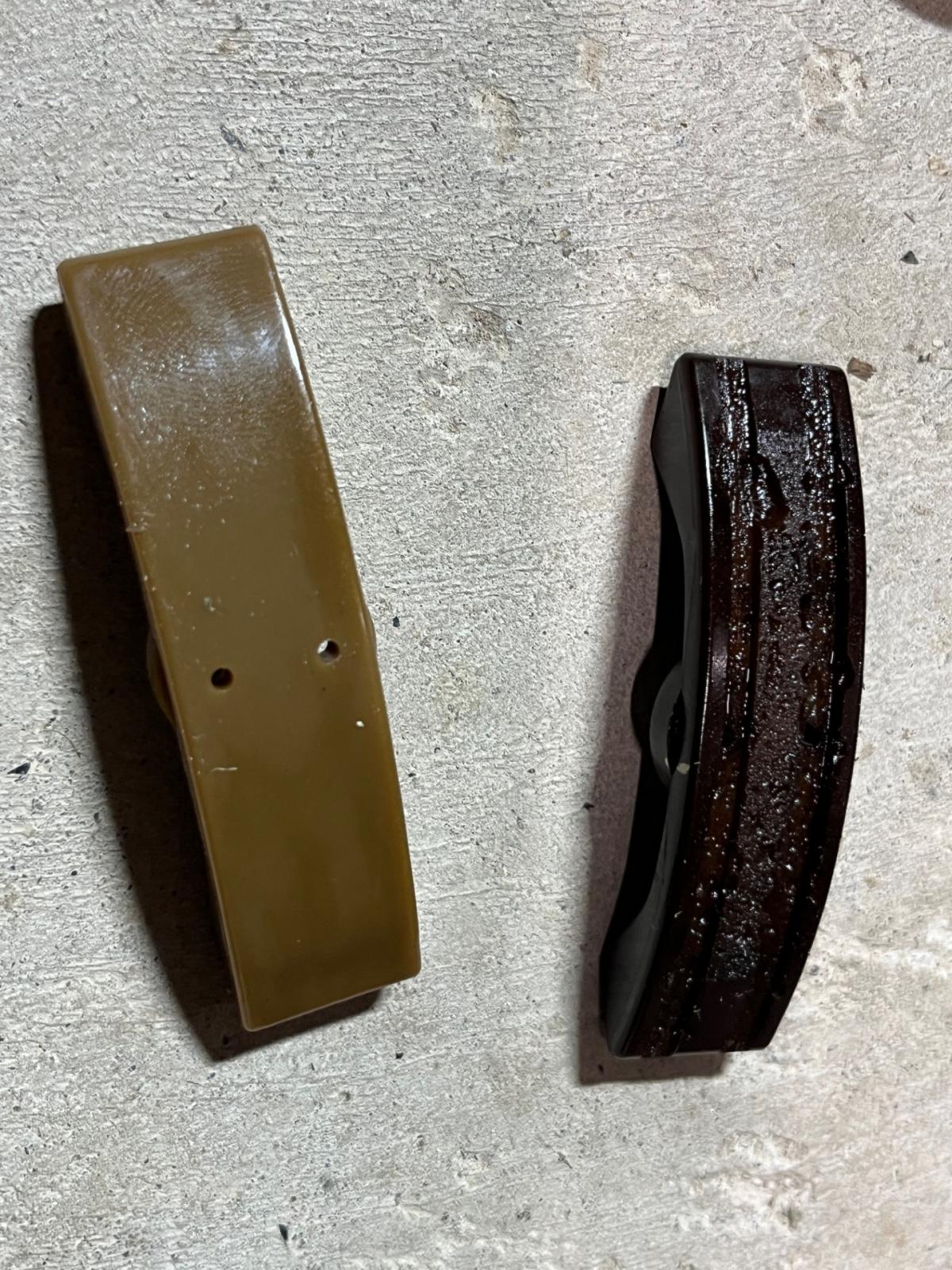

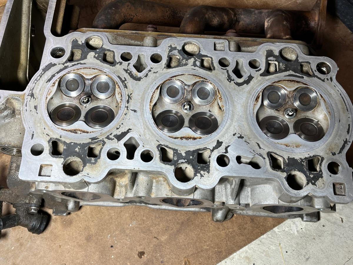

Boxster82000 Posté(e) le 16 juillet 2024 Auteur Posté(e) le 16 juillet 2024 Bonjour, je viens de roder les soupapes côté cylindre 4,5,6. J'ai changé les joints de queue de soupapes, changé le ressort qui était cassé. Je suis en train de remonter la culasse. J'ai également changé les patins du variocam. Il me reste à m'attaquer au nettoyage de la culasse avant de la remonter et passer aux autres cylindres. 5

Boxster82000 Posté(e) le 17 juillet 2024 Auteur Posté(e) le 17 juillet 2024 Peux tu rappeler le kilométrage moteur ?Elle a 160000 c'est une première main, elle était à mon oncle, j'ai tout l'historique depuis l'achat. J'ai fait les premiers km le jour de l'achat à la concession Porsche de Toulouse. 2
Boxster82000 Posté(e) le 17 juillet 2024 Auteur Posté(e) le 17 juillet 2024 Tu es du métier?Non, pas du tout mais je regarde beaucoup de tutos et vidéos. J'ai quelques copains qui sont mécaniciens et qui me donnent de bons conseils. C'est surtout le manque de temps qui me pénalise car j'aimerais tellement qu'elle marche à nouveau, en plus le soleil arrive chez nous. 1

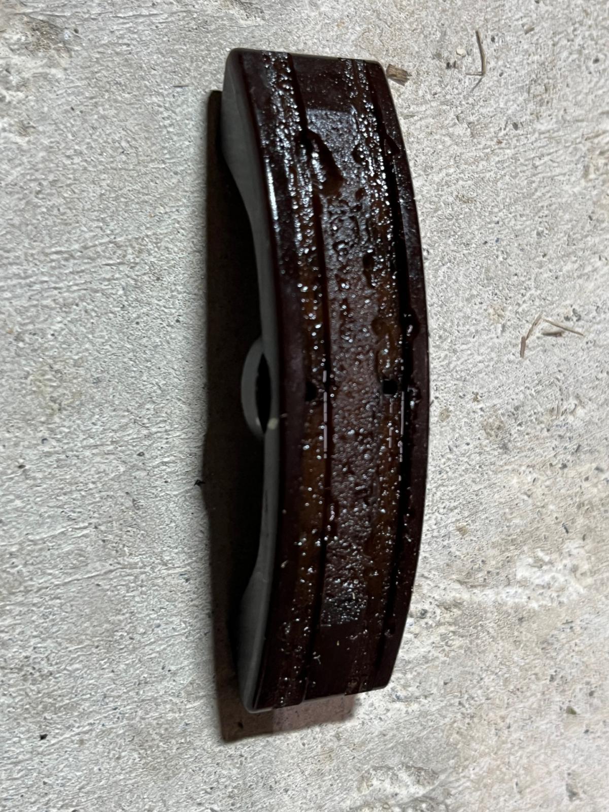

750machiv Posté(e) le 19 juillet 2024 Posté(e) le 19 juillet 2024 Les patins de variocam, coté patin lubrifié, se bouffent d'une force!!C'est un lieu commun sur les M96-xx 1
Lorenzolamasse Posté(e) le 19 juillet 2024 Posté(e) le 19 juillet 2024 Peux tu rappeler le kilométrage moteur ? @ JJ : C'est la raison de ma question , les patins sont fusillés . Y a t il des reco concernant ceux-ci ou les tendeurs de chaines ?
750machiv Posté(e) le 19 juillet 2024 Posté(e) le 19 juillet 2024 En fait, ce sont les patins les plus bouffés de tout le moteur!!Pour le reste, pas d'inquiétude! juste une vérif à faire avec un borrow; ça évite de tout démonter pour la peau... 2
Boxster82000 Posté(e) le 19 juillet 2024 Auteur Posté(e) le 19 juillet 2024 Les patins de variocam, coté patin lubrifié, se bouffent d'une force!!C'est un lieu commun sur les M96-xxOui, alors que l'autre côté est quasiment nickel, du moins en ce qui me concerne.
750machiv Posté(e) le 19 juillet 2024 Posté(e) le 19 juillet 2024 C'est toujours le cas...Tant qu'on y est, on change les deux; mais vraiment histoire de! 1
