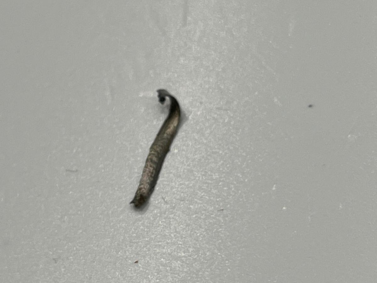

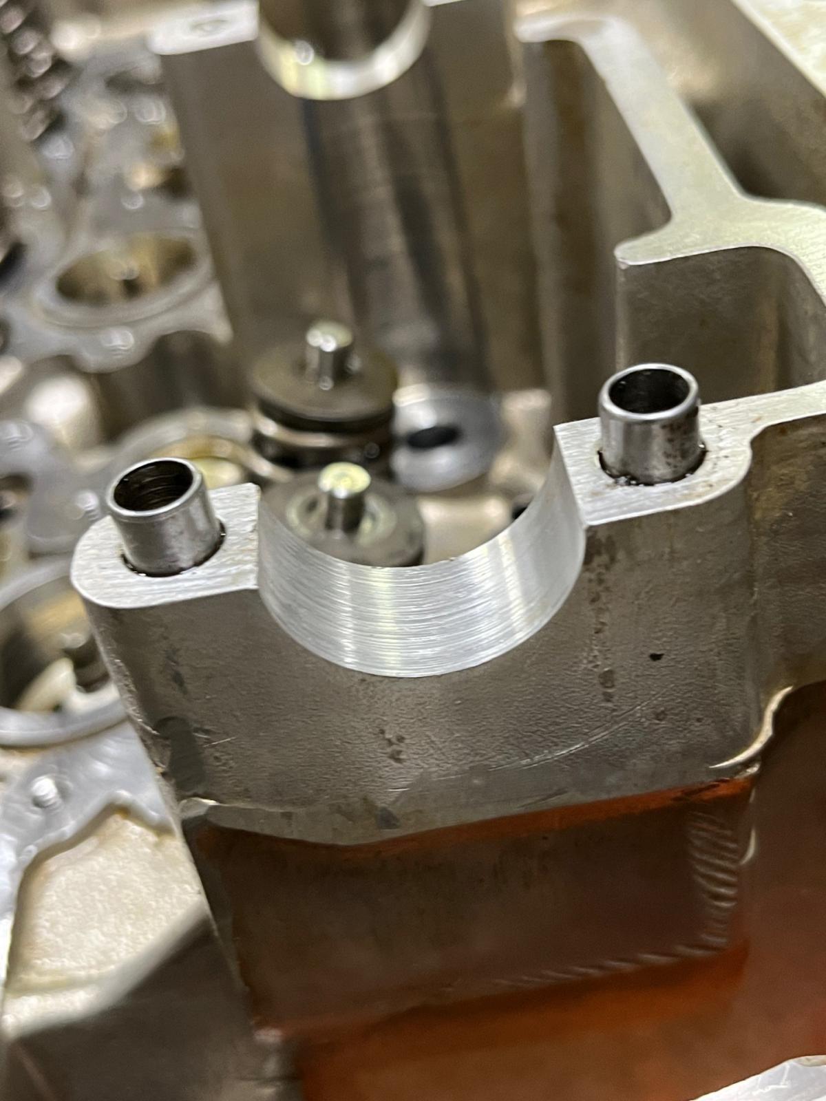

Boxster82000 Posté(e) le 7 août 2024 Auteur Posté(e) le 7 août 2024 Bonjour, je continue le soir quand j'ai le courage de travailler sur ce moteur. Je viens de remonter la culasse des cylindres 4-5-6. Normalement tout est remis en place car j'avais pris des repères mais je le vérifierai avec l'outil de calage.Je viens maintenant de démonter la culasse 1-2-3 et la pareil je viens de changer les patins du variocam qui avaient la même usure que l'autre côté. Je viens de roder les soupapes et j'étais prêt à remonter et là je suis stoppé net.Dans la culasse au niveau d'une soupape je découvre une limaille de 2cm de long. C'est de l'aluminium. C'est un morceau de culasse ou de carter je ne sais pas. En photo je mets la pièce jointe. Je découvre aussi que le pallier de l'arbre à cames côté chaine est un peu usé. C'est pas méchant mais tous les autres sont nickel. comme si l'arbre à cames avait rayé le palier en tournant. Je m’aperçois également que sur ce même palier côté chaine il y a eu un frottement. C'est léger mais bon..je vous mets les photos. On dirait que la chaîne est venue frotter.J'en suis à m’interroger. Est-ce que c'est la chaine qui remonte du vilebrequin qui a frotté le carter ou est-ce que c'est l'ims qui a commencé a lâché. Si c'est la chaîne, est-ce que ça pourrait être les tendeurs qui sont fatigués et qui donnent trop de jeu à la chaîne au point de me frotter le carter sur le côté ? On dirait bien quand même un frottement de chaîne. nEst-ce qu'un tendeur fatigué peut relâcher la chaine à ce point ? Comment savoir s'il est mort ? Pour l'instant je ne veux pas démonter l'ims tant que je n'ai pas reculasser ce côté. C'est le seul côté qui a été abîmé. J'ai passé une lampe par le puits de chaîne et je ne vois aucun débris. Je crois que j'ai encore le filtre à huile, je vais essayer de l'ouvrir. Bref que des mauvaises surprises, mais je garde confiance et ça me plait beaucoup de voir et comprendre comment ça fonctionne. Bonne journée.
Steph3.4S Posté(e) le 7 août 2024 Posté(e) le 7 août 2024 Pour les traces de frottement il me semble avoir lu un sujet la dessus, JJ je crois en avait parlé…à confirmer Le palier tu pourras le rattraper Pour le morceau retrouvé il faut absolument que tu trouves d où il vient… 1
Boxster82000 Posté(e) le 8 août 2024 Auteur Posté(e) le 8 août 2024 Pour les traces de frottement il me semble avoir lu un sujet la dessus, JJ je crois en avait parlé…à confirmerLe palier tu pourras le rattraperPour le morceau retrouvé il faut absolument que tu trouves d où il vient…Bonjour, hier soir j'ai remonté la culasse. Les traces d'usure de palier sont minimes au final. Je n'ai pas retrouvé le sujet qui en parlait, dommage. J'ai cherché partout pendant plus d'une heure et je n'ai pas trouvé d’où venait ce morceau d'alu. Je continue le remontage tant pis, sinon il faudrait que j'ouvre tout le bloc. En espérant qu'il n'y en ai pas d'autres. Comme dans mon précédant post j'imagine que les tendeurs sont moins efficaces et que la chaine a du frotter, je vais donc les changer. Hier j'ai également démonté les 3 galets de la courroie accessoire, les roulements sont morts je vais les changer demain. Les roulements coutent moins de 10 euros. Celui du galet tendeur était récalcitrant. Voila j'avance doucement. Bonne journée à tous. 1
Steph3.4S Posté(e) le 8 août 2024 Posté(e) le 8 août 2024 Profite en pour regarder l alternateur et la pompe à eau Bon courage 1
Boxster82000 Posté(e) le 8 août 2024 Auteur Posté(e) le 8 août 2024 Profite en pour regarder l alternateur et la pompe à eauBon courageOk merci. La pompe a eau vient d’être changée et l’alternateur ne fait pas de bruit anormal donc j’ai un peu de chance

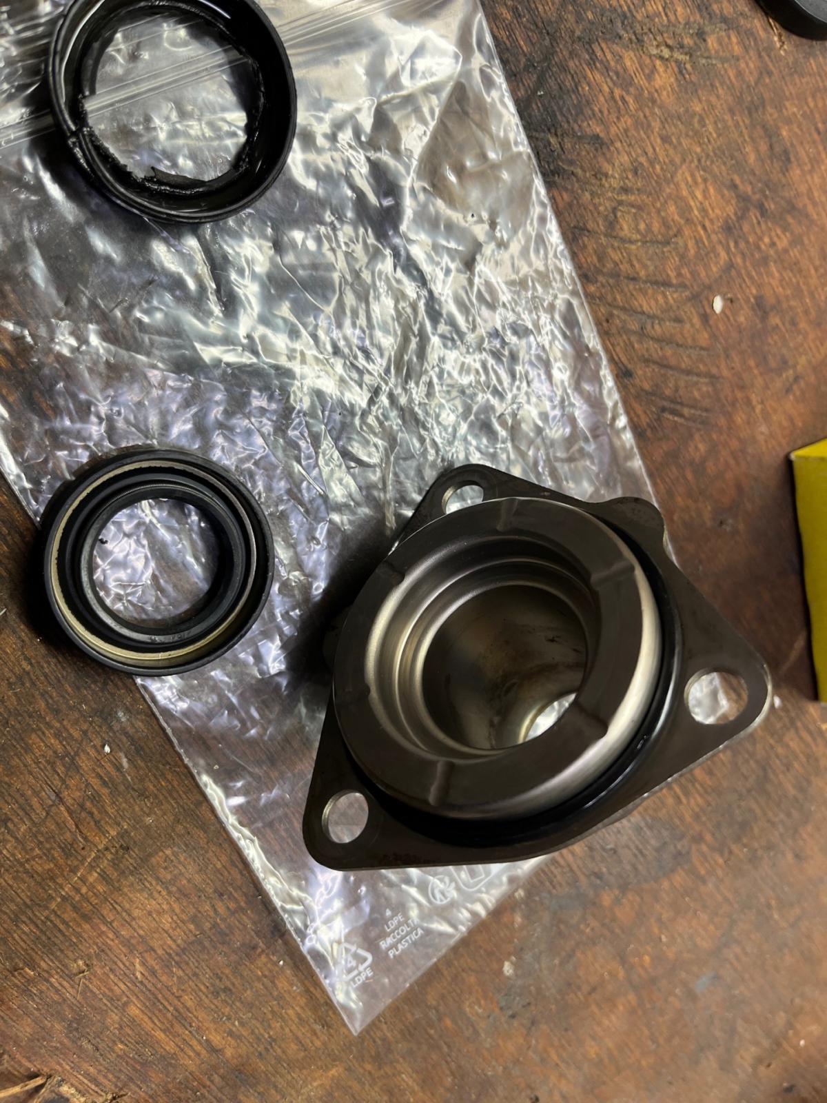

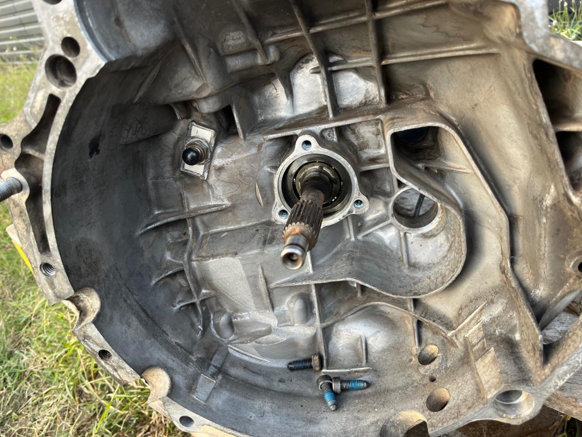

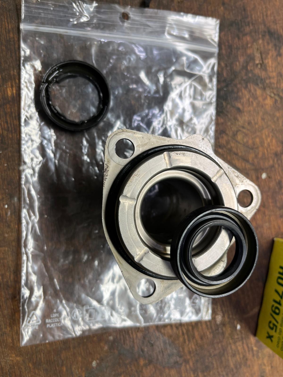

Boxster82000 Posté(e) le 7 octobre 2024 Auteur Posté(e) le 7 octobre 2024 je viens de recevoir le joint spi de la boîte celui qui est derrière la butée, donc j'en profite. 1
Boxster82000 Posté(e) le 7 octobre 2024 Auteur Posté(e) le 7 octobre 2024 je me demandais si certains d'entre vous ont déjà changé ce roulement derrière la butée ?
Jacob1 Posté(e) le 8 octobre 2024 Posté(e) le 8 octobre 2024 je viens de recevoir le joint spi de la boîte celui qui est derrière la butée, donc j'en profite.Tiens, c’est marrant, j’ai changé ca la semaine dernière.j’ai acheté le kit complet de luk, avec joint torique, joint spi et piece en métal. 1

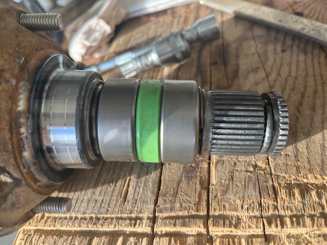

Krikor Posté(e) le 9 octobre 2024 Posté(e) le 9 octobre 2024 Ce soir je change les spis des tulipes de cardans. Il y a des roulements à aiguilles qui forcent beaucoup donc je les ai démontés. En revanche sur Rose passion il me mettent que c’est un roulement à rouleaux conique. Alors que moi j’ai 2 roulements à aiguilles + une entretoise verte ? Pourquoi ne vas-tu pas commander chez Porsche ? Avec ton VIN tu auras les bonnes pièces, même si commander des roulements chez Porsche peut couter plus cher.Tu peux même commander en ligne 1
Boxster82000 Posté(e) le 9 octobre 2024 Auteur Posté(e) le 9 octobre 2024 Pourquoi ne vas-tu pas commander chez Porsche ? Avec ton VIN tu auras les bonnes pièces, même si commander des roulements chez Porsche peut couter plus cher.Tu peux même commander en ligneOui c'est ce que je vais faire car je ne les trouve pas. A moins qu'ils aient changé le modèle pour remplacer les aiguilles par des billes.. Mais je ne veux pas prendre le risque d'acheter n'importe quoi, surtout que si ça casse c'est toute la boîte qui y passe..

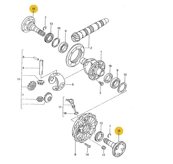

July1 Posté(e) le 9 octobre 2024 Posté(e) le 9 octobre 2024 Les roulements à rouleaux coniques vont entre le carter et le diff.Les cages à aiguille que tu montres sont sur les tulipes (qui tournent dans le diff).Ces cages à aiguilles ne sont pas représentées sur les schémas, on voit qu'elles tiennent via un jonc mais il n'y a rien qui y ressemble sur les éclatés.. Je ne sais pas d'où ça sort.. 1
Boxster82000 Posté(e) le 9 octobre 2024 Auteur Posté(e) le 9 octobre 2024 Les roulements à rouleaux coniques vont entre le carter et le diff.Les cages à aiguille que tu montres sont sur les tulipes (qui tournent dans le diff).Ces cages à aiguilles ne sont pas représentées sur les schémas, on voit qu'elles tiennent via un jonc mais il n'y a rien qui y ressemble sur les éclatés.. Je ne sais pas d'où ça sort.. Alors je les ai démontés, et avec la référence je les ai trouvés sur Internet.Roulement F 223869 Perso j’hésite à les acheter ne connaissant pas la qualité vendue. J’ai parlé avec la concession Porsche ce matin, ils ne les trouvent pas. D’après la photographie ils vont faire une recherche.Ps : j’ai essayé de poster ici une photo mais je ne peux plus? Faudrait qu’elle fasse moins de 10K et hier c’était 150K J’ai sûrement un quota à respecter ? Merci
July1 Posté(e) le 9 octobre 2024 Posté(e) le 9 octobre 2024 Tout est là!Indice 9-10-13 Non ça se sont les roulements du différentiel (1 roulement, une entretoise de réglage et 1 joint spi par coté)le jonc 7 c’est celui qui tient la tulipe dans le planétaire.pas de cage à aiguille ni le petit jonc secondaire qu’on voit sur sa photo.A se demander si c’est d’origine… 1
Boxster82000 Posté(e) le 9 octobre 2024 Auteur Posté(e) le 9 octobre 2024 Non ça se sont les roulements du différentiel (1 roulement, une entretoise de réglage et 1 joint spi par coté)le jonc 7 c’est celui qui tient la tulipe dans le planétaire.pas de cage à aiguille ni le petit jonc secondaire qu’on voit sur sa photo.A se demander si c’est d’origine…Je l’ai acheté neuve en 1998 donc jamais demonté! Sur la boîte il y a les sigles Audi , j’imagine qu’a l’époque il utilisaient peut-être une boîte du groupe Vag. S’il le faut je roule en Passat depuis 24 ans ;-) 1
